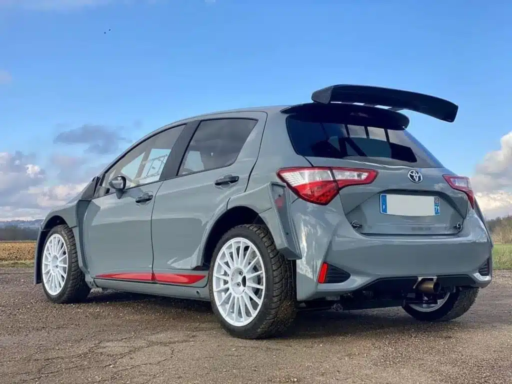

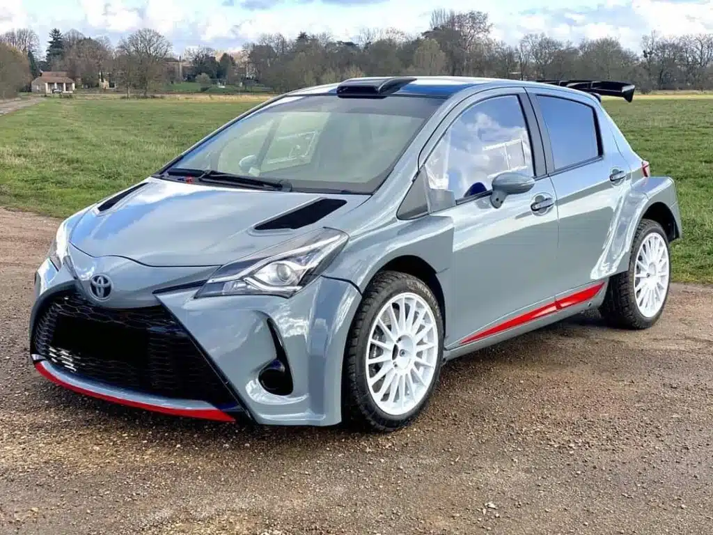

Victor nous détaille : « La base du projet, c’est véritablement la caisse. Il y a un travail énorme à faire. C’est l’étape qui prend le plus de temps tout au long du projet. Décaper la caisse de série, la mesurer à l’aide d’un bras de métrologie, la scanner avec un scanner optique 3D, implanter le kit R4 dans la caisse, concevoir l’arceau, faire des crash test sur l’arceau, concevoir toute la tôlerie (passages de roues, caisson de réservoir, supports moteur, supports de sièges, supports berceaux, etc…). Concevoir et réaliser le marbre, découper la caisse, réaliser la tôlerie et l’arceau, tout mettre en place dans la caisse, souder, etc… Tout a été réalisé avec l’aide de la société Bavoysi à Champagnole. Sans compter le montage à blanc qui implique quelques modifications sur la caisse, il y a environ 4-5 mois de travail.
Autant de temps pour une caisse, c’est très long. Je suis partie de rien derrière mon ordinateur. Tout était à faire. J’ai donc fait quelques erreurs, parfois j’ai perdu quelques jours de travail parce que ce n’était pas la bonne solution. C’est la toute première fois que je fais ça, et j’étais en autonomie complète, mais c’est peut-être la meilleure façon d’apprendre. Il y a évidemment des jours où je me suis arraché les cheveux, mais je n’ai jamais lâché prise. À chaque étape faite, je savais que je me rapprochait du but. »
Pour les spécifications techniques, c’est un kit R4. Le moteur est imposé, et il s’agit de celui de la 308 Gti, un 1,6 Turbo développant 270cv d’origine. Victor a fait appel à ORC Moteurs pour en tirer le maximum.
Les transmissions sont tirées de la Fiesta R5. L’avantage du kit R4, c’est que les amortisseurs sont libres. Et aujourd’hui, la performance d’une voiture de rallye se joue véritablement ici. C’est pourquoi il a fait appel à Donerre Suspension. Donerre est la référence en rally raid et ils veulent s’impliquer dans le monde du rallye. C’est un partenaire majeur dans le projet puisqu’ils ont accepté de développer les amortisseurs terre et asphalte spécifiques pour la Yaris R4, avec toutes les dernières technologies brevetées qu’ils possèdent ! Ces technologies ne sont même pas sur les WRC actuelles. Ils ont des moyens très puissant pour modéliser informatiquement le comportement de la voiture avant même les séances d’essais. Et pour les pneus, Victor a choisi de faire confiance à Michelin !
